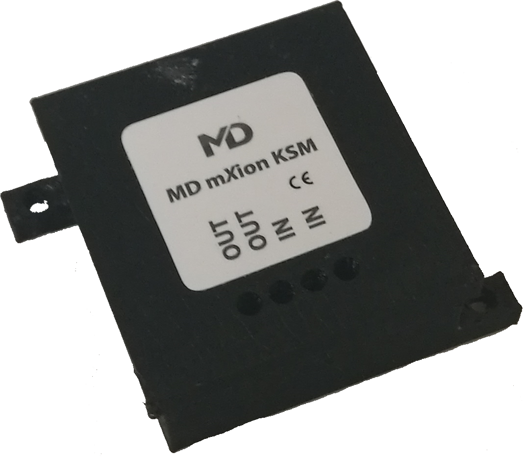

  • Hallo zusammen, hatte so ein ähnliches Problem. Verwende jetzt dieses Modul
    KSM (15A kurzschlussfreies Kehrschleifenmodul) analog & digital - mXion Modellbahntechnik
    Dieses Kehrschleifenmodul welches digital sowie analog arbeiten kann und bis zu 15A Dauerleistung besitzt, hat einen integrierten Decoder eingebaut indem die…
    www.mxion.de
    stabil und funktioniert! Man hört wenn es schaltet, stört mich aber nicht! Grüße Ingo

  • So war das bei mir auch, bei dem Teil kann man die Amper Leistung per CV einstellen, sollte die Lok ausschalten einfach ein Amper höher gehen dann ist das weg
