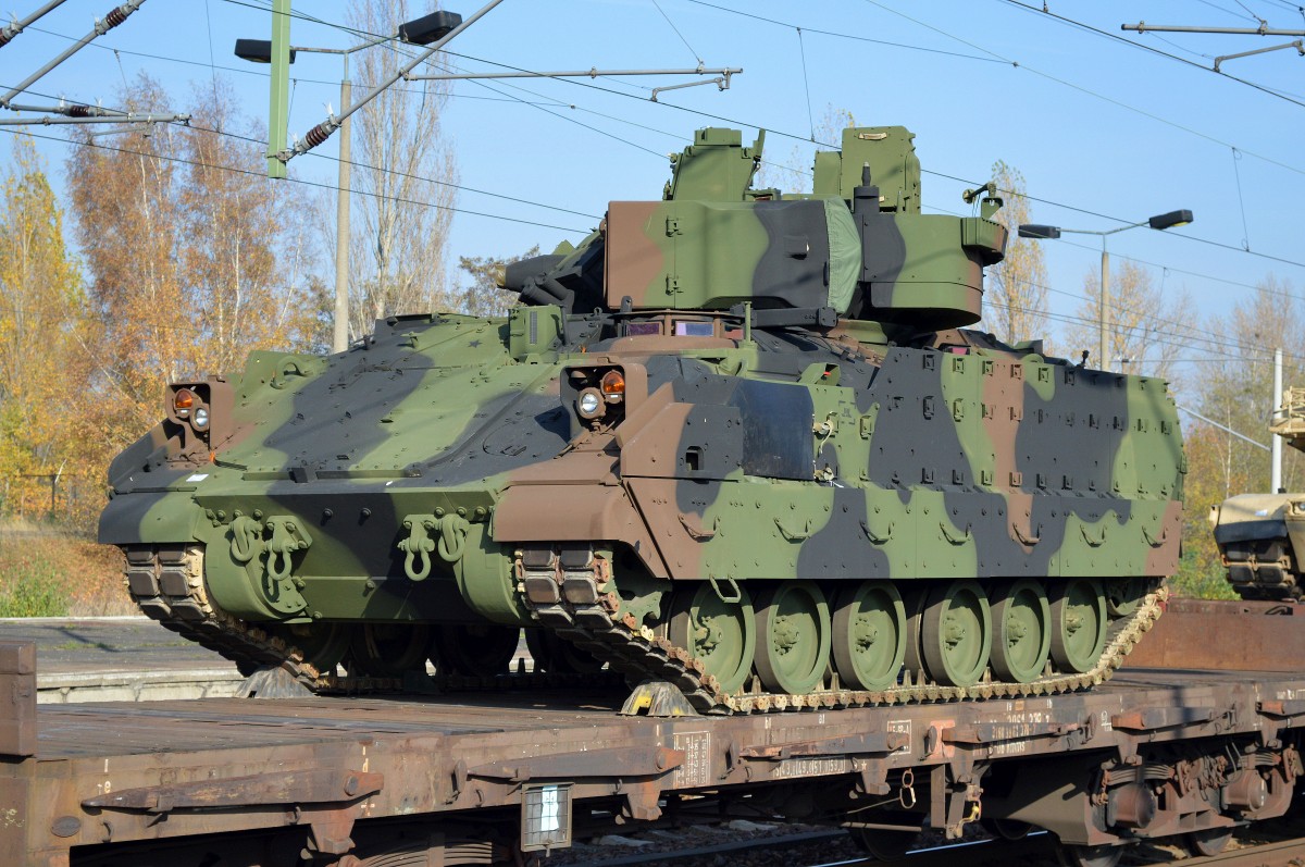

    da der Leo I ja wohl produziert werden soll, und der SSY45 ja schon existiert, meine Frage in die Runde, ob es auch entsprechende Unterlegkeile geben wird? Weil Kettenfahrzeuge wurden buchstäblich auf Unterlegkeile gestellt und dann mit Ketten verzurrt.
    Diese Unterlegkeile (aus schwerem Tiefziehblech) sind in folgendem Video:
    Bahnverladung und Ladungssicherung Leopard 2
    -> ab Minute 3:34 superschön zu sehen!
    Kurz zum Ablauf:
    der Panzer rollt auf die in Fahrtrichtung 'vorne' platzierten Unterlegkeile voll drauf, und drückt sie mit ihrer Verzahnung in den hölzernern Wagenboden (im Video zu sehen). Jetzt werden in Fahrtrichtung 'hinten' auch zwei Unterlegkeile platziert. Der Pz rollt jetzt von den vorderen Unterlegkeilen herunter, und dann auch auch auf die hinteren voll drauf, um sie dort rein zu drücken. Jetzt roll der Pz wieder halb herunter, steht jetzt hinten und vorne 'halb' drauf, und ist somit wirkungsvoll fixiert. Nun kann der Pz mit Stahlketten mit Spannschlössern noch verzurrt werden.
    Meine Frage nun: hat hier bitte jemand einen Hintergrund / ein 3-D-Modell dazu?
    Grüsse
    die Mosquito
  • Hallo Mosquito,
    die Panzer wurden beim Transport nicht auf die Unterlegkeile gestellt, die haben nur die Keile beim auffahren ins Holz gedrückt und sind dann wieder runtergefahren, sieht man auch im Film.
    In Gießen war ein neues Panzermodell auf einem Schwerlastwagen zu sehen, es ist auch Material zum verzurren dabei, keine Unterlegkeile aber die kann man ja leicht drucken, wie Sven ja schon geschrieben hat.
    Neunuller
  • Also es werden schon bei manchen Transporte von Panzer zur Sicherung Keile vor und hinter oder auch nur in Auffahrtrichtung die Kette gelegt.
    Logistische Infrastruktur: Deutsche Bahn verkauft DB Schenker
    Die Verlegung per Schiene ist der Haupttransportweg für alles schwere militärische Gerät, nun verkauft die Deutsche Bahn ihre Logistiksparte DB Schenker an
    defence-network.com
    Lothar
  • ... eine BW Panzer Bahnverladung ohne Keile hinten und vorne, gibt es nicht. Punkt.
    Wer hierzu was anderes behauptet, kennt sich hinten und vorne nicht aus.
    Ich revidiere meine Meinung. Es gibt tatsächlich Bilder, wo mit Zurrketten kreuzverspannte BW-Kettenfahrzeuge ohne Keile verladen sind. Sind aussagekräftig, weil nachträglich kann man die Keile ja nicht unterlegen. Hmm.
    -> Danke an Urmel64 für den Input.
    In meiner Bundeswehr war wohl so Manches anders. :|
    Grüsse
    die Mosquito
  • Das mag heute so sein.
    Als ich 1984-1985 beim "Bund" war, haben wir mit Leo1 am Cat-Schießen teilgenommen und waren sehr oft mit denen unterwegs.
    Sie wurden immer auf lange Wagen verladen, 2 pro Wagen (ob 4 oder 6 Achsen erinnere ich nicht mehr), und ohne Keile, dafür vorn und hinten diagonal "verspannt".
    Wir wurden in Liegewagen transportiert.
  • Hallo Leser,
    nach einem Fachgespräch mit einem Lokführer, bin ich nun schlauer:
    Panzer in gemischten Zügen müssen auf Keile gestellt und kreuzverzurrt werden!
    Für Panzer in Ganzzügen ist es NICHT vorgeschrieben, sie zusätzlich zum kreuzweisen zu Verzurren, sie auch auf Keile zu stellen!
    -> die Ganzzugerfahrung des Lokführers war aber eben auch, daß sie schon einmal zwei Panzer auf einem Wagon stehen hatten, wo eigentlich nur einer hingehört hätte ... :)
    Grüsse
    die Mosquito
