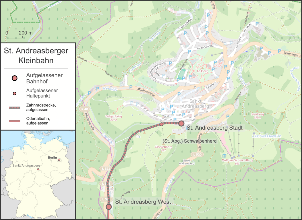

  • Hallo Djordje,
    ist vielleicht etwas oversized, aber vorschlagen möchte ich es trotzdem, um entsprechend mehr Spielspaß auf dem Platz zu generieren.
    Der Bahnhof St. Andreasberg ist maßstäblich rund 150 m lang, hat zwar keine Umfahrung, aber einen Lokschuppen, eine Ladestraße, eine Kopf- und Seitenrampe, einen Güterschuppen und ein Abstellgleis.
    Beim Vorhalten einer Lok im Schuppen wäre ein Rangieren wie mit einem Umfahrgleis möglich.
    Das EG ist auch ganz hübsch und gibt es in etwas abgewandelter Form bei Jaffa.
    …aber es wären 2 DKWs, eine Rechtsweiche und eine Kreuzung nötig.
    …und es ist kein Industrieanschluss.
    …aber ggf. sogar Treffen-tauglich.
    II.5. Bahnhofsgleispläne » St. Andreasberg Stadt
    Joachim
  • Hallo Joachim,
    den Bahnhof kenne ich bereits, weil sich OOK damit schon beschäftigt hat. Leider so gar nicht mein Ding... und zwei DKWs auch noch. Trotzdem Danke. :)
